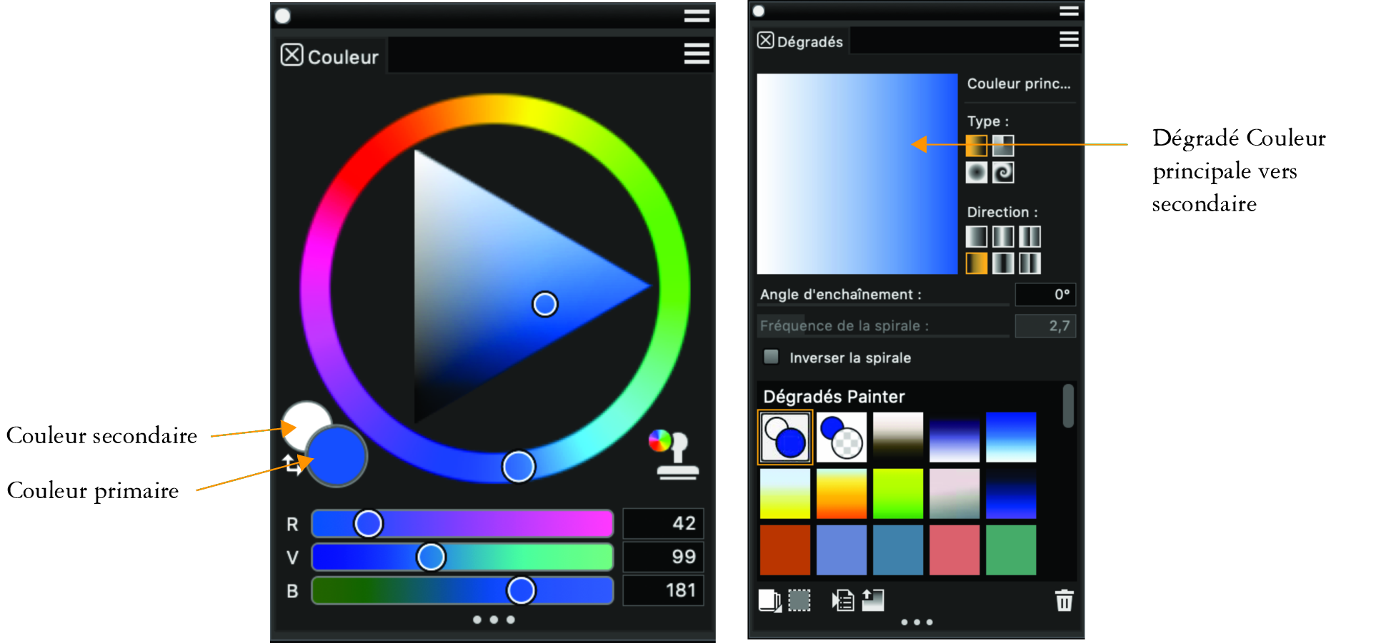

Pour créer un dégradé en deux points
Retour Au Début
1 Dans le panneau Couleurs (Fenêtre Panneaux de couleurs Panneau Couleurs (affichage intégral), cliquez sur l’échantillon Couleur primaire (au premier plan) , puis choisissez une couleur primaire.
2 Cliquez sur l’échantillon Couleur secondaire (en arrière-plan) et choisissez une couleur secondaire.
3 Dans le panneau Dégradés (Fenêtre Panneaux de supports Dégradés), sélectionnez Couleur principale vers secondaire dans la zone Dégradés Painter.
4 Cliquez sur le bouton Options de dégradé , puis sur Enregistrer un dégradé.
5 Saisissez un nom pour le dégradé dans la case Enregistrer sous de la boîte de dialogue Enregistrer un dégradé.
