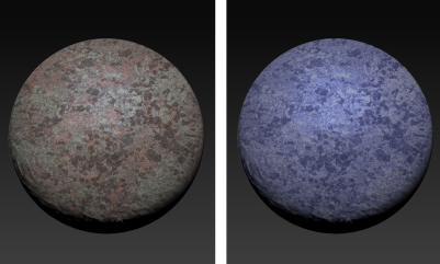

Strukturmalwerkzeuge können die ursprüngliche Strukturfarbe verwenden oder die Strukturfarbe mit einer anderen Farbe mischen. Wenn die zu verwendende Struktur beispielsweise nicht dem Ton und der Farbe Ihrer Komposition entspricht, können Sie eine Farbe aus Ihrem Gemälde aufnehmen und mit der Strukturfarbe mischen. Sie können eine Umsetzung wie Druck, Neigung oder Richtung wählen, um die Farbmenge zu variieren, die in die Struktur gemischt wird. Weitere Informationen finden Sie unter Umsetzungseinstellungen.
Ein Beispiel eines Strukturmalwerkzeugs, das die ursprüngliche Strukturfarbe verwendet (links); die ursprüngliche Strukturfarbe wird mit der ausgewählten Farbe vermischt (rechts).
