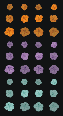

Vous pouvez ajouter au fichier une troisième progression, pour créer un fichier de jets de Rang 3. Vous devez de nouveau utiliser une règle d’indexation (paramètre de commande) distincte pour contrôler la position dans chaque rang. Si vous utilisez la même règle d’indexation pour agir sur deux rangs, certaines images deviennent inaccessibles. Dans l’image suivante, le Rang 3 est une progression de couleur. Vous pouvez commander ce dernier rang via les paramètres Aléatoire, Vitesse ou Source, selon ce que vous souhaitez obtenir comme image.
La couleur est le troisième rang de ce fichier de jets de Rang 3.
