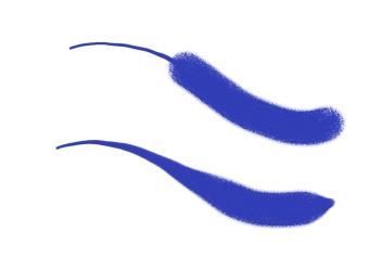

筆觸寬度或濃度產生不連貫改變時,表示您需要調整「筆刷筆跡」的偏好設定。
上方:筆刷筆觸的寬度產生不連貫改變。下方:調整過筆刷筆跡後相似的筆刷筆觸。

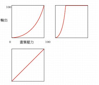

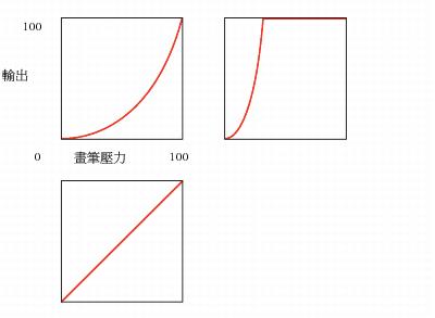

「筆刷筆跡」對話方塊中的圖形顯示畫筆壓力增加時如何影響筆刷筆觸,在圖形中亦可稱為「輸出」。
「預設」預設值 (左上角)、「舊版」預設 (右上角) 以及「線性」預設 (左下角) 的圖形。
