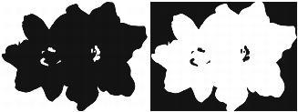

由於 Alpha 色頻屬於灰階影像,您只能套用白色 (以移除保護區域)、黑色 (以新增保護區域),以及不同濃淡的灰色 (以建立半保護區域) 來編輯色頻;無法使用其他色彩。
在這個範例中,色頻有幾個零星的區域不受保護 (左圖)。藉由套用黑色筆刷筆觸將這幾個零星的區域轉換為保護區域 (右圖)。
