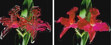

使用低間距建立的筆觸 (左圖):水滴會聚合在一起。使用高間距建立的筆觸 (右圖):每顆水滴的分隔十分清楚。
| • | 體積 — 調整周圍沿線的可視性 |
降低體積到 100% 以下將縮小水滴的可視部分,即「讓水滴慢慢乾掉」(左圖)。增加體積到 100% 以上將延伸可視性到水滴圓形外,並進入周圍範圍 (右圖)。
| • | 平滑 — 更改周圍範圍可決定水滴「加入」附近水滴的方式 |
低 [平滑] 滑桿設定將使水滴的分隔十分清楚 (左圖);較高的設定將使水滴聚合在一起 (右圖)。

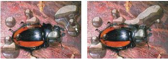

| 建立負片金屬 |
| • | 按下 Option (Mac OS) 或 Alt (Windows),並在現有的金屬水滴上使用「圓形水滴」工具 |
| 您將在金屬中建立空洞。拖曳過正值的水灘時,負片金屬將分離現有的金屬。 |
