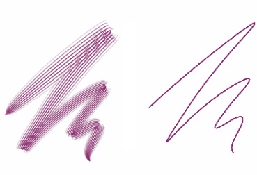

[擴散式鬃毛] 控制項會根據畫筆壓力來動態調整筆刷比例。壓力越大,筆刷越散開。如果您希望維持擴散程度而不受壓力左右,請停用該選項。
啟用 (左) 和停用 (右) [擴散式鬃毛] 的筆刷筆觸

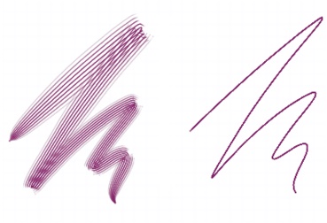

[輕柔鬃毛邊緣] 會使筆刷的外側筆尖呈現半透明。本選項搭配 [轉彎量] 使用的效果特別好。
停用 (左) 和啟用 (右) [輕柔鬃毛邊緣] 的筆刷筆觸
