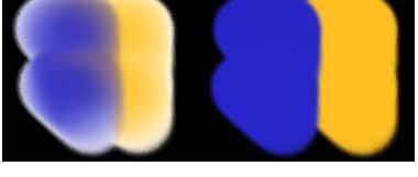

繪製時,無論您使用單一色彩,或在圖層上混合兩種以上的色彩,「增強圖層混色」選項都可協助您產生不含白色邊緣的筆刷筆觸。此選項使用改善的透明度支援。
不含「增強圖層混色」(左) 以及包含「增強圖層混色」(右) 的筆刷筆觸
