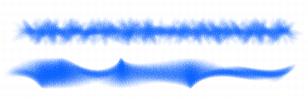

Die Audioumsetzung ermöglicht es, die Winkelvariation mit dem Audioeingang von einem Mikrofon oder internem Audio wie z. B. gestreamter Musik zu verknüpfen. Der Winkel der Spitze ändert sich synchron mit dem Audiosignal.
