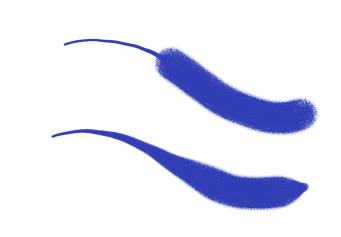

Bei abrupten Änderungen der Breite oder Dichte Ihrer Malstriche sollten Sie die Voreinstellungen für das Malverhalten anpassen.
Oben: Ein Malstrich mit abrupten Breitenänderungen. Unten: Ein ähnlicher Malstriche mit angepasstem Malverhalten.

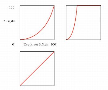

Sie können zudem in Corel Painter aus folgenden Voreinstelllungen für das Malverhalten auswählen: Standard, Vorversion und Linear.
Das Diagramm im Dialogfeld Malverhalten zeigt, wie sich eine Erhöhung des Drucks des Stifts auf die (im Diagramm „Ausgabe" genannten) Malstriche auswirkt.
stylus
Die Diagramme für die Voreinstellungen Standard (oben links), Vorversion (oben rechts) und Linear (unten links).
