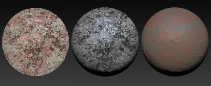

Ein Beispiel einer Struktur-Malwerkzeugvariante (links), einer Malwerkzeugvariante mit der Eigenschaft 'Körnige Strukturluminanz' (Mitte) und eine Variante mit der Eigenschaft 'Körnige Strukturchrominanz' (rechts)

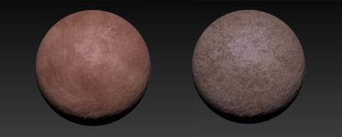

Sie können festlegen, wie viel Struktur ein Malstrich erkennen lässt.
Ein Malwerkzeug mit 50 % Stärke (links) und 100 % Stärke (rechts).

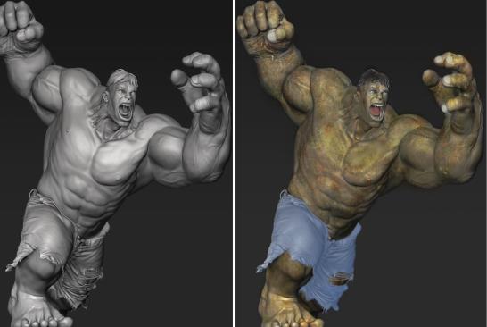

Sie können auch festlegen, wie die Strukturmalwerkzeuge mit der Farbe interagieren, die bereits auf die Arbeitsfläche aufgetragen wurde. So können Strukturmalwerkzeuge das darunterliegende Bild beispielsweise überdecken oder sich zur Erzeugung toller Effekte damit mischen.
Ein in 3D gerendertes Modell (links); eine Struktur wird in das Bild eingearbeitet (rechts). Illustration von Mike Thompson.

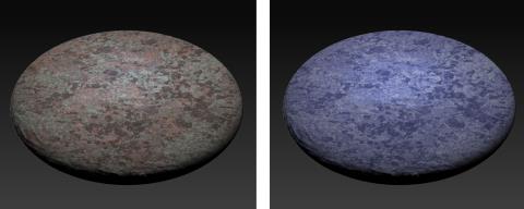

Strukturmalwerkzeuge können die ursprüngliche Strukturfarbe verwenden oder die Strukturfarbe mit einer anderen Farbe mischen. Wenn die zu verwendende Struktur beispielsweise nicht dem Ton und der Farbe Ihrer Komposition entspricht, können Sie eine Farbe aus Ihrem Gemälde aufnehmen und mit der Strukturfarbe mischen. Sie können eine Umsetzung wie Druck, Neigung oder Richtung wählen, um die Farbmenge zu variieren, die in die Struktur gemischt wird. Weitere Informationen finden Sie unter Umsetzungseinstellungen.
Ein Beispiel eines Strukturmalwerkzeugs, das die ursprüngliche Strukturfarbe verwendet (links); die ursprüngliche Strukturfarbe wird mit der ausgewählten Farbe vermischt (rechts).

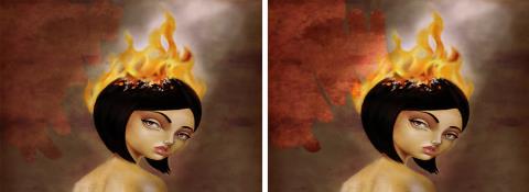

Sie können eine Struktur verwischen. Beim Verwischen werden die Pixel verschoben und verschmiert, wodurch ein wenig der aktuellen Struktur sichtbar wird. Sie können für das Verwischen eine feste Größe festlegen oder den Effekt mit einer Umsetzung variieren. Wenn Sie das Verwischen mit dem Stiftdruck verknüpfen, werden bei leichtem Druck mehr Details der Struktur sichtbar und ein erhöhter Druck lässt weniger Details erkennen.
Ein Beispiel eines Strukturmalwerkzeugs mit Verwischen (links) und ohne Verwischen (rechts)
