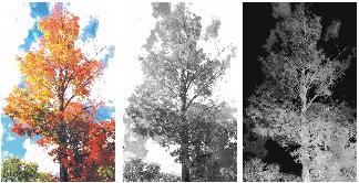

Corel Painter kann automatisch einen Kanal auf Basis der hellen und dunklen Bereiche einer Reihe von Quellen (einschließlich Papierstruktur, Muster und Klonursprung) erzeugen. Beispielsweise können Sie einen Kanal anhand der Luminanzwerte eines Klons erzeugen. Kanäle können auch auf Basis eines Farbbereichs erstellt werden. Diese Methoden ähneln der automatischen Erstellung pixelgestützter Auswahlbereiche. Weitere Informationen finden Sie unter Pixelauswahlbereiche erstellen.
Bild (links) und die Kanäle, die anhand der Luminanz des Bilds (Mitte) und der umgekehrten Bildluminanz (rechts) erstellt wurden

Luminanz des Bilds: Erstellt einen Kanal anhand der hellen und dunklen Bereiche des aktuellen Bilds. Die Option Luminanz des Bildes liefert aber nur dann gute Ergebnisse, wenn das Bild sehr kontrastreich ist. Kontrastarme Bilder führen zu einem verwaschenen Kanal ohne klare Abtrennung zwischen ausgewählten und geschützten Bereichen. |

Ein Kanal kann genau wie ein Graustufenbild eine Farbtiefe von 256 Bit haben. Wenn ein Kanal umgekehrt wird, entspricht dies der Erstellung eines Negativs eines Graustufenbilds. Dadurch erhält beispielsweise ein Pixel mit einer Luminanz von 80 % eine neue Luminanz von 20 %. Ein Pixel mit einer Luminanz von 30 % erhält beim Umkehren eine neue Luminanz von 70 %.
