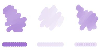

Eine Lasur unterscheidet sich von der Malwerkzeug-Deckkraft (Fenster > Bedienfelder für Malwerkzeugeinstellungen > Deckkraft), die die Deckkraft jeden Tupfers (oder bei anderen Malwerkzeugtypen jeder Borste) steuert. Wenn Sie die Lasur auf 20 % einstellen, beträgt die Deckkraft in einem einzelnen Malstrich nie mehr als 20 %. Innerhalb dieses 20%-Bereichs können Sie für die Deckkraft jeden Tupfers einen Wert von 1% bis 100 % festlegen. Wenn Sie die Spitzendeckkraft beispielsweise auf 100 % einstellen, beträgt die Farbe, die von einem Malwerkzeug aufgetragen wird, weiterhin nur 20 % der gewählten Farbe. Die Malwerkzeug-Deckkraft ermöglicht Ihnen einen allmählichen Aufbau zur gewählten Farbe, und die Lasur bestimmt, um welche Farbe es sich dabei handelt. Je niedriger die Malwerkzeug-Deckkraft ist, desto langsamer erfolgt in einem einzelnen Malstrich der Aufbau zur durch die Lasur bestimmten Farbe.
(Links) 100 % Malwerkzeug-Deckkraft, 100 % Lasur; (Mitte) 100 % Malwerkzeug-Deckkraft, 20 % Lasur. Die Farbe baut sich nicht auf, wenn Sie in einem einzelnen Malstrich über dieselbe Fläche malen; (rechts) 20 % Malwerkzeug-Deckkraft, 100 % Lasur. Die Farbe baut sich auf, wenn Sie in einem einzelnen Malstrich über dieselbe Fläche malen.

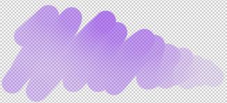

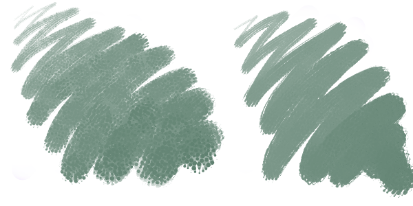

Lasur-Malwerkzeuge können Ihnen helfen, eine Fläche mit langen, kontinuierlichen Strichen zu füllen, die vom Anfang zum Ende des Strichs besonders weiche Übergänge aufweisen.
Lasur-Malwerkzeuge erzeugen einen schönen, gleichmäßigen Übergang zwischen den Farben; es entstehen keine Artefakte in den Bereichen, wo die Farbtupfer überlappen.

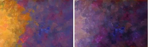

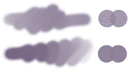

Sie können Lasur-Malwerkzeugen Körnung hinzufügen, dann werden jedoch Überlappungen sichtbar.
Ein einzelner Malstrich mit 100 % Lasur und (oben) 100 % Körnung, (unten) 50 % Körnung.

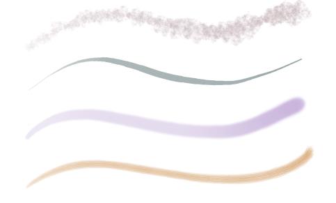

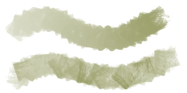

Die Lasur harmoniert gut mit folgenden Spitzentypen: (von oben nach unten) Aufgenommen, Kreisförmig, Errechnet kreisförmig, Statische Borste

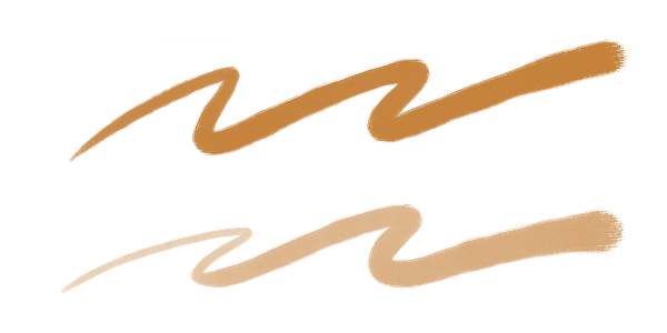

Die Einstellung Min. Lasur gibt den prozentualen Anteil der Einstellung Lasur an und muss mit einer Umsetzung verknüpft werden, damit sie Wirkung zeigt. Wenn Sie beispielsweise die Umsetzung Druck auswählen, Lasur auf 100 % und Min. Lasur auf 10 % einstellen, variiert die Deckkraft jedes Mal, wenn Sie Druck auf den Stift ausüben, zwischen 10 und 100 %.
Ein Malstrich mit 100 % Lasur und 80 % Min. Lasur (oben), bzw. mit 20 % Min. Lasur (unten).
