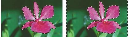

Sie können einen Auswahlbereich umkehren, wodurch die vorherigen Auswahlbereiche aufgehoben und die zuvor nicht ausgewählten ausgewählt werden.
inverting selections

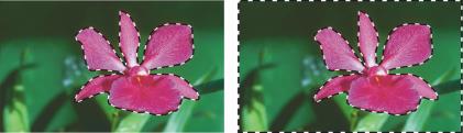

Die Auswahlbegrenzung zeigt an, dass die Blume ausgewählt ist (links). Nach dem Umkehren der Auswahl zeigen die Auswahlbegrenzungen, die sowohl die Arbeitsfläche als auch die Blume umgeben, dass alles außer der Blume ausgewählt ist (rechts).
