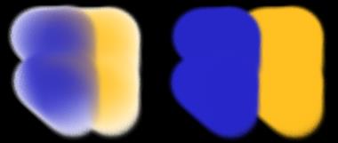

Ob Sie nun mit einer einzigen Farbe malen oder zwei oder mehrere Farben auf einer Ebene vermischen: die Option Erweitertes Mischen auf Ebenen kann Ihnen helfen, Malstriche ohne weiße Ränder zu erzeugen. Für diese Option wird eine verbesserte Transparenzunterstützung genutzt.
Malstriche ohne (links) und mit der Option Erweitertes Mischen auf Ebenen (rechts)
