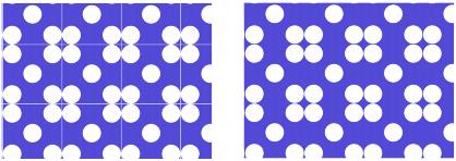

Les motifs se créent par la répétition d’une image rectangulaire sur une surface. Dans l’idéal, les carreaux d’un motif s’assemblent les uns aux autres sans raccord, de sorte que les bords des carreaux ne soient pas visibles. Corel Painter permet de créer des motifs sans raccord en modifiant les bords d’un carreau de motif avant d’appliquer le motif. Toutefois, vous pouvez également supprimer les raccords d’un motif en modifiant directement le motif de remplissage.
À gauche : Le carreau du motif inclut un bord blanc visible qui délimite chaque carreau. À droite : Le bord blanc a été rempli avec la couleur de fond pour produire un motif sans raccord.
