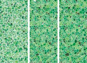

Trois types d’affichage des tesselles : sous forme de triangles, d’éclats ou de fragments.

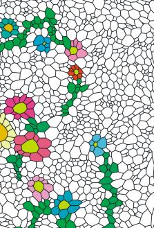

Vous avez également la possibilité d’ajouter des points à une zone définie pour obtenir un effet différent.
Ajout de points pour former une lettre. Les lettres que vous avez tracées apparaissent sous forme de paquets de polygones plus petits.
