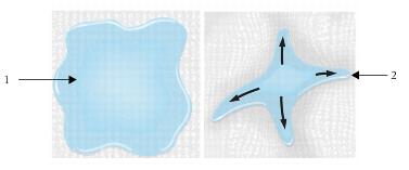

flow resistance
Lorsque la résistance au débit est faible, l’aquarelle s’écoule librement à travers la zone de travail (1) et lorsqu’elle est élevée, le débit est obstrué (2).
