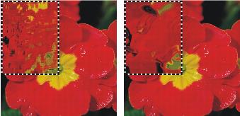

Calque dynamique Sous-verre utilisant les sources de déplacement Papier (à gauche) et Luminance de l’image (à droite).
