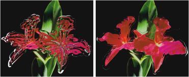

Le curseur Intensité contrôle la force de l’effet métal appliqué à l’ensemble des gouttes du calque, en fonction du réglage du curseur Réfraction. Pour créer des effets d’eau, réglez l’Intensité sur – 0,5 pour appliquer un effet grossissant aux gouttes sur les images sous-jacentes. |
Les effets de réflexion et de réfraction s’inversent lorsque vous déplacez le curseur Intensité vers l’autre extrêmité.

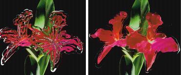

Le curseur Réfraction modifie l’apparence des gouttes. Le curseur correspond à une échelle allant de la réflexion totale (toute la lumière est réfléchie par la matière) à la réfraction totale (toute la lumière pénètre dans la matière et est déviée par elle). |
Une réfraction faible correspond à une réflexion élevée (à gauche), tandis qu’une réfraction élevée crée un liquide translucide et réfringent, c’est-à-dire un liquide qui dévie la lumière. À mesure que la valeur du curseur Réfraction s’approche de 100 %, le métal devient transparent. Les gouttes ressemblent alors à un simple liquide, huile ou eau (à droite).

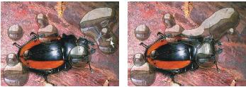

L’activation de l’option Afficher les poignées (à droite) vous permet de voir le cercle et le point central de chaque goutte.
Si la case Afficher les poignées est cochée, cliquez sur la poignée du point central d’une goutte. Si les poignées ne sont pas affichées, cliquez n’importe où sur une goutte.
Maintenez la touche Maj. enfoncée et cliquez pour ajouter des gouttes à la sélection.
Maintenez la touche Maj. enfoncée et cliquez pour retirer des gouttes à la sélection.
Lorsqu’une goutte est sélectionnée, la poignée du point central est unie.
