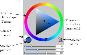

Panneau Couleurs
Tout à droite de l’écran se trouve le grand panneau Couleurs, qui permet de sélectionner des couleurs. Vous pouvez également choisir des couleurs à l’aide de la roue Teinte et du Triangle Saturation/Luminosité. Cependant, si vous préférez mélanger des couleurs à l’aide de numéros, vous pouvez régler les trois curseurs situés sous la Teinte. Le bouton des options du panneau, situé à droite du panneau Couleurs, permet de configurer les curseurs pour qu’ils affichent les paramètres rouge, vert ou bleu, ou les valeurs de teinte, de saturation et de luminosité.
Dans le panneau Couleurs, vous trouverez également le bouton Couleur source, une option permettant de peindre avec une couleur issue d’une image source. À gauche du panneau Couleurs se trouvent les échantillons Couleur principale ou Couleur secondaire . Les échantillons du nuancier de Corel Painter fonctionnent différemment des carrés de couleur de premier plan et d’arrière-plan de Photoshop. Pour modifier la couleur, cliquez deux fois sur l’échantillon Couleur principale ou Couleur secondaire, puis choisissez une nouvelle couleur sur la roue Teinte. Vous pouvez également cliquer dans le triangle Saturation/Luminosité pour choisir une nouvelle teinte ou ombre. Utilisez la couleur secondaire pour créer des dégradés ou utiliser des styles qui peignent plusieurs couleurs. Contrairement à la couleur d’arrière-plan de Photoshop, la couleur secondaire n’affecte pas la zone de travail.
Avant de poursuivre la visite guidée, cliquez sur l’échantillon Couleur principale pour le sélectionner.
