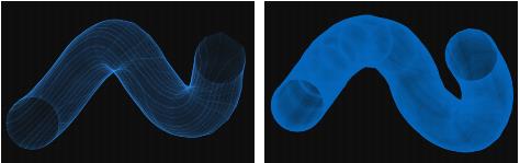

Le curseur Poids définit l’opacité des tracés de particules. Combiné au Tremblement de l’opacité, il permet d’ajouter de la profondeur et de la dimension aux tracés calculés. Le curseur Tremblement de l’opacité fait varier l’opacité des différents tracés de particules.
Application d’un poids au tracé de particules
Coup de pinceau appliqué avec un faible poids (à gauche) et un poids élevé (à droite)

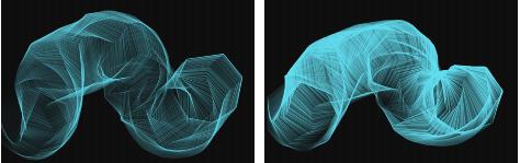

Tremblement de l’opacité appliqué aux différents tracés
Coup de pinceau appliqué avec un faible tremblement de l’opacité (à gauche) et avec un fort tremblement de l’opacité (à droite)

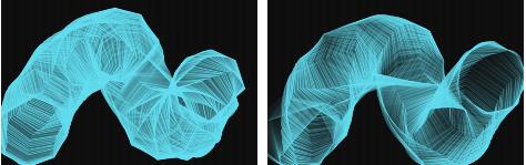

Deux options du panneau Particules - Lignes fines permettent de régler l’opacité des styles de particules à ressort.
Le curseur Opacité du tracé permet de définir l’opacité du tracé de particules (la marque que chaque particule imprime sur la zone de travail).
Le curseur Opacité de ressort définit l’opacité des ressorts (les liens qui relient les particules).
À gauche : Opacité de tracé élevée, opacité de ressort à zéro À droite : Opacité de ressort élevée, opacité de tracé à zéro
Coup de pinceau appliqué avec une opacité de tracé élevée et une opacité de ressort faible (à gauche) et avec une opacité de tracé faible et une opacité de ressort élevée (à droite)
