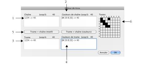

Pour créer l’esquisse d’un tissu, utilisez la boîte de dialogue Éditeur de tissu, qui correspond à un métier à tisser à 8 lices et 8 pédales.
Boîte de dialogue Éditeur de tissu : les numéros ci-dessus représentent les éléments énumérés ci-après, qui décrivent les principaux composants de la boîte de dialogue.
1. Chaîne
Les valeurs affichées dans la zone Chaîne indiquent la séquence d’enfilage des fils verticaux du tissu.
2. Couleurs de chaîne
Les valeurs affichées dans la zone Couleurs de chaîne déterminent la couleur et le nombre des fils verticaux du tissu.
3. Trame
Les valeurs affichées dans la zone Trame indiquent la séquence de pédalage des fils horizontaux du tissu.
4. Couleurs de trame
Les valeurs affichées dans la zone Couleurs de trame déterminent la couleur et le nombre des fils horizontaux du tissu.
5. Trame = chaîne
Le bouton Trame = chaîne permet de copier les valeurs de chaîne et de les appliquer aux fils de trame.
6. Armure
La zone Armure permet de contrôler l’entrecroisement des fils en déterminant les rangées de fils de chaîne à utiliser lors du tissage d’un fil de trame.
