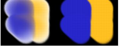

Que vous utilisiez une couleur unique ou un mélange de couleurs pour peindre sur un calque, l’option Dégradé de calques amélioré vous aidera à éviter toute auréole dans vos touches. Cette option utilise la transparence améliorée.
Touches réalisées sans (à gauche) et avec l’option Dégradé de calques amélioré (à droite)
