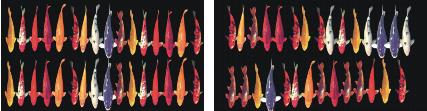

[設定順] は、ランク内の順序に従ってイメージ部品を選択し、左から右、上から下という順序で配置します。 |
左 ― 設定順による索引付け。右 ― ランダムな索引付け。
