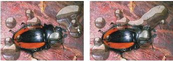

選択したい水滴上をドラッグします。
[リキッドメタル] ダイアログ ボックスで ドロップの選択ツール を選択し、移動する水滴を選択します。 |
ドロップの移動ルールを選択して、水滴をドラッグして任意の場所に移動します。 |
1 つの水滴の中心をドラッグすると、選択されているグループ全体が移動します。

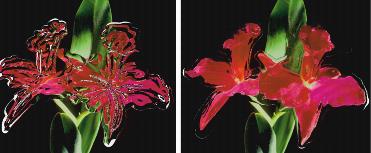

[リキッドメタル] ダイアログ ボックスの [マップ] リスト ボックスで [クローンソース] を選択します。 |
クローンソースが指定されていない場合は、Corel Painter は現在選択されているパターンを反射マップとして使用します。
同じメタルでも、反射マップとしてパターンを使用すると外観が変化します。
