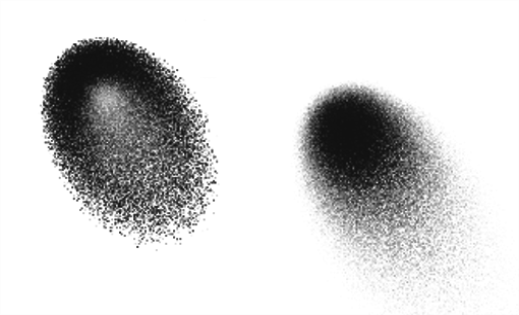

Kanten variieren
Sie können die Kanten der vom Airbrush abgegebenen Farbe je nach Wunsch variieren, indem Sie ein Malwerkzeugspitzenprofil auswählen. Jedes Profil erzeugt eine andere Kante an der aufgetragenen Farbe. Weitere Informationen dazu finden Sie unter Spitzenprofile ändern.
Mit dem Profil Aquarell (links) und mit Mittleres Profil (rechts) erzeugte Airbrush-Kanten
