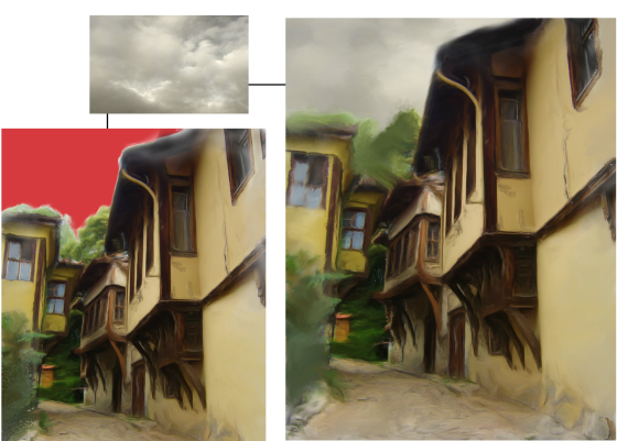

Mit Corel Painter können Sie Bilder mit Strukturen füllen.
Ein Beispiel für eine mit einer Struktur gefüllte Auswahl.
