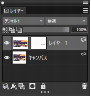

レイヤーとマスク チャンネル
Corel Painter では、ピクセルベースのレイヤーとレイヤーマスクを持つ Photoshop のファイルを開くことができます。レイヤーやレイヤー マスクにアクセスして編集するには、Photoshop と同様に [レイヤー] パネルを使用します。Corel Painter で開いたファイルでは、複数のチャンネルが正しく保持されています。
layers panel
[レイヤー] パネル
