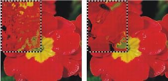

Sie können die Ebene Riffelglas-Effekt oder den Auswahlbereich im Dokumentfenster verschieben, um andere Bereiche des Bilds zu verzerren.
Die dynamische Ebene Riffelglas-Effekt bei Verwendung der Option Papier (links) und bei Verwendung der Option Luminanz des Bildes (rechts) als Verschiebungsursprung
