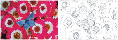

Bild vor (links) und nach (rechts) Anwendung des Effekts Skizze

Empfindlichkeit: Bestimmt die Detailgenauigkeit. Bei niedrigeren Werten werden nur die wesentlichen Kanten erkannt. Bei höheren Werten werden sowohl die wesentlichen Kanten als auch feinere Linien, wie z. B. die Fältchen in den Augenwinkeln einer Person, erkannt. |
Glätten: Bestimmt, in welchem Maße Ungenauigkeiten (Rauschen) herausgefiltert werden. Höhere Werte führen zu breiteren, helleren und unschärferen Linien. |
Struktur: Bestimmt, wie deutlich die Papierstruktur in den Skizzenlinien wiedergegeben wird. Wenn Sie den Regler nach rechts bewegen, wird die Papierstruktur deutlicher dargestellt. |
Schwellenwert hoch und Schwellenwert niedrig: Mit diesen Reglern kann nach der Kantenerkennung Rauschen entfernt werden. Mit der Option Schwellenwert hoch werden helle Pixel im Bild identifiziert, bei denen es sich möglicherweise um Rauschen handelt. Mit der Option Schwellenwert niedrig werden die umliegenden Pixel geprüft. |
