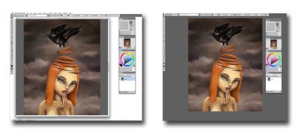

Navigator
Einzeldokumentansicht (links); Einzeldokumentansicht im Präsentationsmodus
