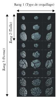

Vous pouvez créer un fichier de jets de Rang 3 en suivant la méthode de la grille.
Ce fichier de jets comprend trois éléments dans le Rang 1, trois dans le Rang 2 et trois dans le Rang 3.
Utilisation du fichier de jets de Rang 3 « Coquillages cassés »
