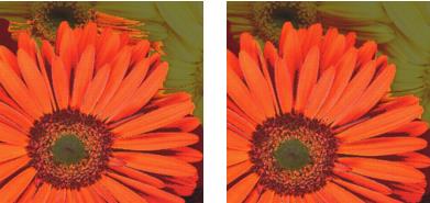

Pour appliquer des modifications, sélectionnez un style et modifiez le canal.
Un canal avant et après application de contours progressifs

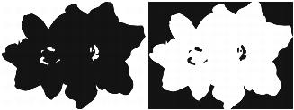

Vous pouvez également inverser un canal pour convertir une zone protégée en zone non protégée.
Un canal avant et après inversion
