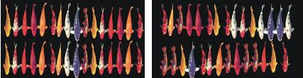

La méthode Aléatoire entraîne une sélection reposant sur le hasard des images du rang. L’aléation peut ajouter une certaine irrégularité de couleur et de texture aux zones sur lesquelles vous travaillez avec le jet. Ces petites irrégularités contribuent à ajouter une touche naturelle à l’œuvre. |
La méthode Séquentiel entraîne l’indexation des images par ordre d’apparition dans le rang, de gauche à droite et de haut en bas, dans le sens de lecture. |
À gauche : indexation séquentielle. À droite : indexation aléatoire.
