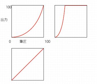

また、Corel Painter では、次のブラシトラッキングのプリセットを選択できます。[デフォルト]、[旧バージョン]、および[円錐]。
[ブラシトラッキング] ダイアログ ボックスのグラフには、筆圧が増すと、ブラシストローク (グラフ内では「出力」という) にどのように影響するかを示しています。
[デフォルト] プリセット (左上)、[旧バージョン] プリセット (右上)、および [円錐] プリセット (左下) のグラフ。
