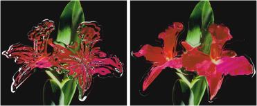

リキッドメタル ダイナミック プラグインは、レイヤー上に液体や金属でペイントします。「メタル」とは、材料が金属であることを意味するだけで、設定によっては水のような効果になります。
イメージの上に水滴を乗せれば、屈折による歪みが出ます。また、水銀のように流動する液体金属の塊も作成できます。[屈折度] スライダは、媒体の性質を調整し、水と金属の中間的な効果を作成します。ネガティブなメタルを使用して、メタルに穴を開けることもできます。
リキッドメタル ダイナミック プラグインは、液体金属や、反射率が低い液体を作成します。
メタルのストロークは、一連の水滴で構成されます。1 つまたは複数の水滴を選択し、移動させたり、属性を変更することができます。
水滴の円とその中心には、「ハンドル」が表示されます。ハンドルは、水滴の選択に必要なわけではありませんが、作業がしやすくなります。最後のストロークで適用された水滴は、自動的に選択状態になります。新しいストロークを作成した時点で、前の水滴の選択が解除されます。
リキッド メタルでの作業中は、[取り消し] 機能を使用できませんが、選択したメタル、最後に適用したメタル、またはレイヤー上のすべてのメタルを削除することができます。
リキッド メタルでは、反射率が高くなります。そのため、クローンソースやパターンを反射マップとして使用すれば、イメージの外観をカスタマイズできます。詳しくは、イメージのクローン作成と採取 およびパターン を参照してください。

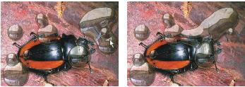

[リキッドメタル] ダイアログ ボックスで ドロップの選択ツール を選択し、移動する水滴を選択します。 |
ドロップの移動ルールを選択して、水滴をドラッグして任意の場所に移動します。 |
1 つの水滴の中心をドラッグすると、選択されているグループ全体が移動します。
[リキッドメタル] ダイアログ ボックスで ドロップの選択ツール を選択し、水滴の外側をクリックしてすべての選択を解除します。 |
ブラシツール をクリックしてペイントするか、[レイン] をクリックします。 |
既存のメタルのサイズを変更するには、水滴を選択し、[サイズ] スライダを調整します。
