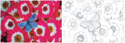

[スケッチ] 効果を適用して、写真の輪郭を鉛筆でなぞったようなモノクロ イメージを生成できます。この輪郭を参考にして、色を適用できます。この方法は、描画の開始点として便利なテクニックです。詳細は、ペイント作業を選択する を参照してください。
効果の設定を保存するには、プリセットを作成します。これにより、別のイメージに素早く設定を適用できます。
[スケッチ] 効果の適用前 (左) と適用後 (右)
