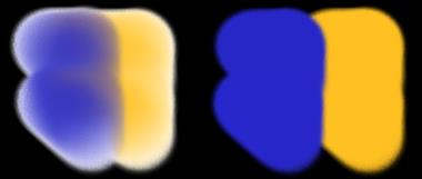

レイヤー上で単色でペイントしているか、複数の色をブレンドして使用しているかにかかわらず、[強化されたレイヤーブレンド] オプションを使用すると、白い境界のないブラシストロークを生成できます。このオプションでは、改良された透明度がサポートされます。
強化されたレイヤーブレンドを使用していないブラシストローク (左) と使用しているブラシストローク (右)
