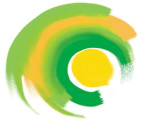

[畫家油畫] 控制項區分為三個主要的元件:[顏料]、[筆刷] 和 [畫布]。您可以透過繪圖板表現控制 [畫家油畫] 筆刷的大小和不透明度。相關詳細資訊,請參閱表現設定.
[一般] 面板上的 [紋路] 滑桿會透過控制紙張吸收顏料的程度而影響 [畫家油畫] 的外觀。[紋路] 滑桿設為 0% 時,紙張吸收的顏料相當有限,筆觸中看不見紙張紋路,而且顏料色彩較淺。[紋路] 設為 100% 時,紙張會完全吸收顏料,看不見任何紙張紋路,且顏料色彩較暗。[紋路] 設定介於 1% 到 99% 之間時,[畫家油畫] 會顯示紋路。[畫家油畫] 筆刷的顏料不足時,紙張紋路會更明顯,因此 [量] 也會影響出現的紋路量。
[畫家油畫] 筆刷可容納的顏料有限。隨著顏料耗盡,筆觸會變得更淡。
