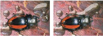

金屬筆觸是由許多連續的分離水滴形成的。您可以選擇一個或數個水滴,並移動或變更它們的屬性。
「控制點」顯示水滴的圓圈和中心點。選擇水滴並不一定要顯示它們的控制點,但讓您工作起來更容易。將自動選擇最後套用筆觸的水滴。每個新筆觸都將取消選擇前一個水滴。

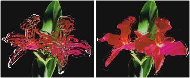

| • | 平滑 — 更改周圍範圍可決定水滴「加入」附近水滴的方式 |
低 [平滑] 滑桿設定將使水滴的分隔十分清楚 (左圖);較高的設定將使水滴聚合在一起 (右圖)。

| 顯示金屬水滴控制點 |
| • | 在「液態金屬」對話方塊中,勾選「顯示控制點」核取方塊。 |
勾選 [顯示控制點] 核取方塊 (右圖) 時,便可看到水滴的圓圈和中心點。
