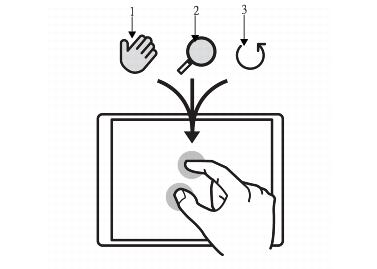

此選項 Mac OS 和 Windows 均可使用,而且強化支援 Wacom Intuos 5 繪圖板和其他相容於 Wacom 的裝置。您可以同時移動、旋轉和縮放畫布。如此一來便能以流暢又靈敏的方式,來放置及導覽畫布。例如,您可以使用兩指以畫圓動作移動,並同時撥動畫布滑過整個繪圖板,來旋轉及移動畫布。還可以使用兩指以畫圓動作移動,並同時將兩隻手指靠攏或分開,來旋轉及縮放畫布。此外,您還可以迅速回復畫布位置、旋轉及縮放比例
您可以同時執行移動 (1)、縮放 (2) 及旋轉 (3)。

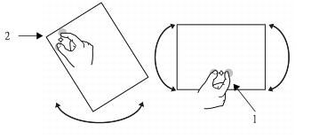

也可以變更進行旋轉和縮放的周遭參考點。如果您使用的不是多點觸控繪圖板,參考點的位置會預設在影像的中心。不過,使用多點觸控繪圖板時,參考點會依手指位置而變更。Corel Painter 會將參考點的位置設在兩指之間的空間中心。
從影像 (1) 中心更改手指的位置,可讓您移動參考點 (2)。
