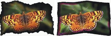

Mit dem dynamischen Plugin Nachbelichter können Sie einen Nachbelichtungseffekt auf die Kanten eines Auswahlbereichs oder einer Ebene anwenden. Sie können die Stärke und Art dieser Nachbelichtung der Kanten einstellen.
Unterschiedliche Nachbelichtungseinstellungen rufen unterschiedliche Wirkungen hervor.
