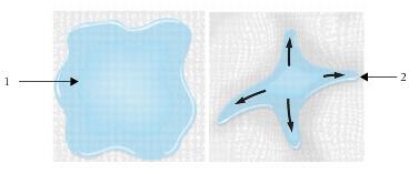

flow resistance
Wenn der Fließwiderstand auf einen niedrigen Wert eingestellt ist, fließt das Wasser ungehindert über die Arbeitsfläche (1). Ist der Fließwiderstand auf einen hohen Wert eingestellt, kann das Wasser nicht ungehindert fließen (2).
