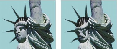

| So widerrufen Sie Verzerrungen der Flüssigkeitslinse |
| 1 | Wählen Sie im Dialogfenster Flüssigkeitslinse das Radiererwerkzeug |
| 2 | Verwenden Sie die Regler Größe, Abstand und Glätten, um die Einstellungen für das Werkzeug Radierer zu ändern. |
| Bei höheren Einstellungen des Reglers Glätten entstehen sanftere Übergänge zwischen den verzerrten Bildbereichen und den Bereichen, in denen die Verzerrung entfernt wurde. |
| 3 | Ziehen Sie den Mauszeiger im Dokumentfenster. |
| Das ursprüngliche Bild kommt nach und nach darunter zum Vorschein. |
Entfernen von Verzerrungen mit dem Werkzeug Radierer
