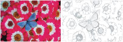

Bild vor (links) und nach (rechts) Anwendung des Effekts Skizze
