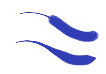

Les changements brusques de densité et de largeur de vos traits indiquent que vous devez ajuster vos préférences de Sensibilité à la pression et à la vitesse.
En haut : Changement brusque de la largeur du trait. En bas : Trait similaire avec ajustement de la sensibilité à la pression et à la vitesse.

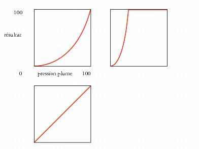

Par ailleurs, Corel Painter offre des présélections de sensibilité à la pression et à la vitesse que vous pouvez sélectionner : Par défaut, Existant, et Linéaire.
Le graphique de la boîte de dialogue Sensibilité à la pression et à la vitesse montre comment l’augmentation de la pression du stylet affecte les traits (zone de « résultat » du graphique).

Graphiques des présélections Par défaut (en haut, à gauche), Existant (en haut, à droite), et Linéaire (en bas, à gauche).
