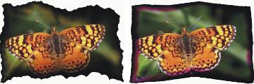

L’extension dynamique Brûlure vous permet d’appliquer un effet de brûlure aux bords d’une sélection ou d’un plan. Vous pouvez régler l’intensité et le caractère de la brûlure.
Les différents réglages de l’effet Brûlure donnent des résultats distincts.
