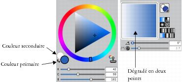

Vous pouvez créer des dégradés du plus simple au plus complexe. Pour un dégradé simple en deux points, choisissez une couleur primaire et une couleur secondaire, puis laissez Corel Painter créer les couleurs du dégradé.
Un dégradé en deux points (à droite) créé à partir des couleurs primaire et secondaire (à gauche).
