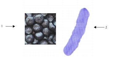

Une zone de l’image a été sélectionnée (1) pour créer une carte de flux (2).
